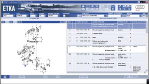

    Рома спасибо! а, то живу вчерашним днем
    там два рычага верхний и нижний, есть вариант сталь, есть люмяшка, недавно брал такие люмяшки.
