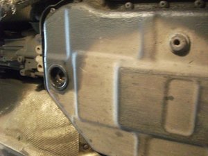

    Audi A4/1,8Т Q АКПП-GBF 2004г., АМВ, Silbersee metallic
    Раз поддон мокрый, смотри течи, смотри из под сальника привода АКПП левого в первую очередь.
    Температура 37-45 градусов, перед откручиванием пройтии по всем режимам с задержкой до 5 секунд на каждом.

    Mаestro_rzn
    Спасибо!
    Нашол вот
    Делаем проверку уровня "по науке":
    1. Ставим авто на яму или подъемник. Двигатель не глушим.
    2. Подключаемся VagCom'ом, заходим "02-Автомат. трансмиссия" => "08-Измерения" => Канал 004. В первом поле видим температуру ATF. Наша задача: Перебирая все положения селектора "уложить" температуру в диапазон от 35С до 45С градусов. После этого ставим селектор на "P", двигатель по прежнему не глушим. Лезем в подполье
    3. Добираемся до поддона АКПП
    Как видим, нам надо открутить пробку как на рисунке(двигатель работает)
    Если:
    а) Из отверстия вылетают капельки - долив ATF не требуется
    Закручиваем пробку с моментом 80Нм и катаемся дальше
    б) Из отверстия не вылетают капельки - требуется долив ATF.
    Необходимо заправочный штуцер определенной формы вставить в окно которое расположено в "пробке" как указано на рисунке:
    Как только ATF польется из пробки - заправка завершена!
    Масло это нужно?
    Mobil ATF LT71141
    А если слить масло без замены фильтра то сколько выльеться?

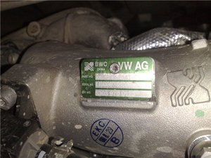

  11. Crazzy Rain
    Crazzy Rain Участник форума
    3 дек 2010
    238
    Audi А4/B6 1.8TQ
    У меня подобная ситуация, только происходит это так: Если я бросаю газ, она идёт накатом, а потомв определённый момент нажимаю газ происходит толчёк под попу(мне кажется это происходит в момент переключения на пониженную, а потом я даю газ и коробка переключается обратно на повышенную).
    А можешь подсказать какая у меня коробка: VIN: WAULC68E92A129145
    Нужно сальники поменять, а мне по вины говорят не можем, нужна модель коробки.

    #3792 Вован1985, 13 июл 2011
    Только что проверил уровень в коробке
    Вообщем делал как и писал выше но только тем. была 53гр очень долго остывает и решил так проверить!!!
    Полез на яму начал откручивать(не доконца) и масло с пробки полилось ручьём обратно завернул попробывал ещё таже картина чуть приоткручиваю и масло хлещёт ручьём!!закрутил обратно нестал сливать излишки малоли что!!???вылилось больше 50гр точно пока приоткручивал пробку!!!
    Пробывал на заглушённом двигателе тоже течёт очень сильно!!!!
    Что теперь делать как выставить нужный уровень???
    эта пробка с большим шистигранником
