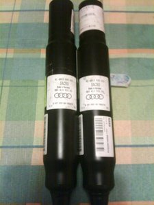

    Вчера забрал передние амортизаторы из RMSAUTO.
    Пришли без оригинальной упаковки, смотанные прозрачной пленкой.
    Похоже левак какой-то. На корпусах нифига ничего не выбито. Обклеены все бумажными наклейками с надписями made in germany, да ещё они на ощупь разной жесткости.
    Штоки выползают с разной скоростью! Вообщем пойду сегодня сдам их обратно.
    До этого смотрел амортизаторы в символе-7, там они тоже были без упаковки, но на корпусе были выбиты логотипы и номера. Не взял их потому что были покоцаны штоки, потому что везут их походу как металлолом.
    Где взять нормальные оригинальные аммортизаторы, чтобы пришли как положено в заводской упаковке?
