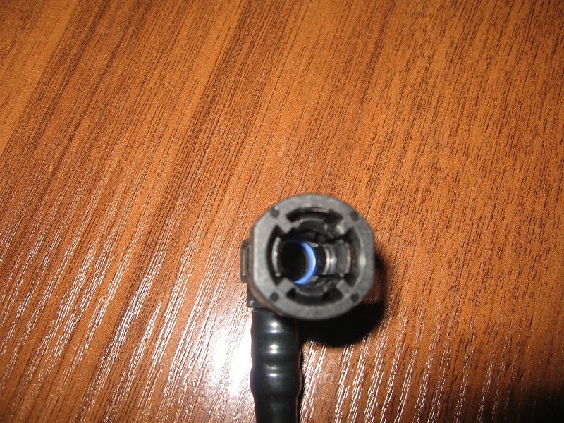

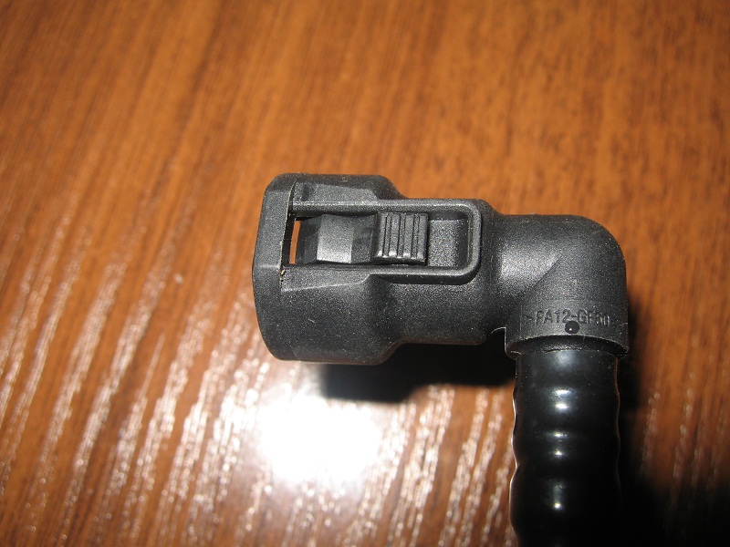

    Друзья, никак не могу вдуплить как снимаются шланги с топливного фильтра... Какие то непонятные разъемы, куда чего нажать? Сломать боюсь, блин(

    http://www.audi-club.ru/forum/attachment.php?attachmentid=169472&d=1267380068
    http://www.audi-club.ru/forum/attachment.php?attachmentid=169471&d=1267380068
    Штучки по бокам надо нажать и стянуть шланг с фильтра.
    Я даже отвёрткой их поддеваал навроде не сломал.
    Да и незабуть в системе давление стравить а то бензин хлестанёт.

    У меня не такие немного, но всё равно спасибо, уже разобрался)

    Я когда на AMB менял фильтр, то пользовался пассатижами + плоская отвертка. Все достаточно не сложно. Пассатижами сжал за щечки и плоской отверткой немного подковырнул чтобы сдвинулся и все. а одевать - просто защелкнул и все.
