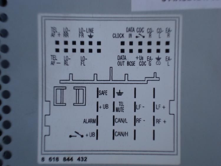

    Подскажите как правильно подключить X-CarLink ? Где схему подсмотреть? Стояла chorus? всё работало. Поменял на rns-e питание на флешку идёт, треки не видит. Думаю разводка не верная...
    И как её перевести с немецкого на английский? Просит диск навигации где взять?

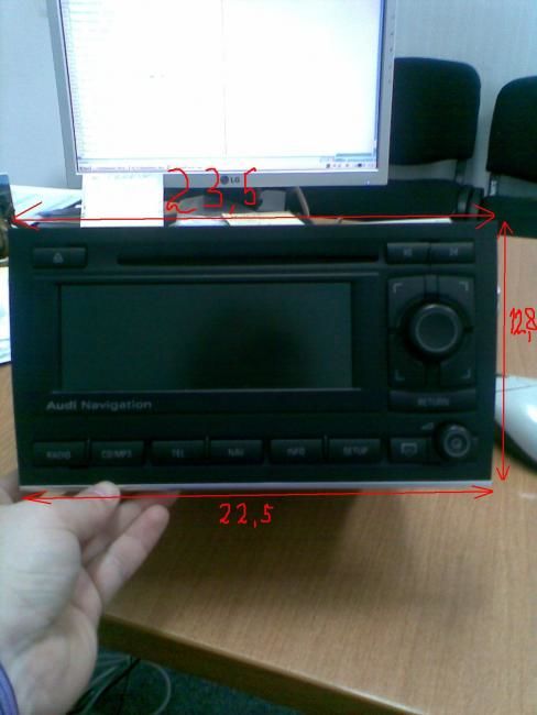

    а с а8 примерно такая же к нам не влезет?
