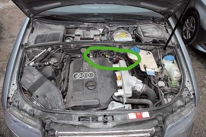

    подскажите пожалуйста. на фото желтым и красным помеченфы 2 патрубка видимо с какими то датчика. синим место их "стыковки"))
    хочу спросить как они должны стыковаться? просто желтый залазиет в синий? а то у меня крепление на желтом сорвано и он неплотно вставляется в красный, даже слышно как сопит. как должно быть?

    Это не датчик а эжекционный насос . Если он дырявый то во первых ты имеешь подсос воздуха в обход ДМРВ со всеми вытекающими .А во вторых ты банально затормозить не сможешь как нибудь не дай бог ... Он нужен для увеличения силы вакуума подаваемого к усилителю тормозов .

    в целях профилактики,стоит менять его? этот насос эжекционный? и что сопутствующее с ним лучше поменять? спасибо :sluni:

    Снять проверить ,если не продувается как положено заменить . Просто так менять зачем ?

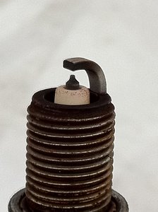

    Как вам свечи, друзья? 30 тыс. км на 98 Лукойле. Последняя замена в сентябре 2009.

    Намана. Ток лукойл у меня в бан-листе. Лью БП, ТНК.
