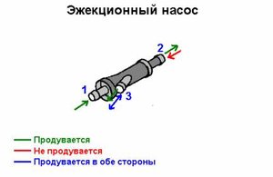

    Проверил эжекционный насос вот по этой схеме
    У меня походу нерабочий!!
    И ещё проверил обратный клапан он тоже не держит!!
    а. При подоче воздуха в штузер 1 воздух свободно выходит через штуцер 2. Если при этом заглушить отверстие 2 то воздух с с меньшей интенсивностью проходит через штуцер 3.
    б. При водаче воздуха в штуцер 2 не проходит нигде.
    в. При подаче или отборе воздуха через штуцер 3. воздух должен проходить в обоих направлениях с меньшей интенсивностью по сравнению с пунктом (а).
    a. OK
    б. ПРОПУСКАЕТ в штуцер 3 !!!
    в. Подача: Пропускает в штуцер 2 а в 1 нет. Если заткнуть штуцер 2 то пропускает еле еле в штуцер 1 (можно сказать не пропускает вообще............ свистит еле еле)
    в. )) "Отсос": Просасывает из штуцера 2 а из 1 нет. Если заткнуть штуцер 2 то хорошо просасывается из штуцера 1
    Насос под замену !?
    Может быть то что большой расход бензина из за этого и странные пенки акпп (то пинается то нет)
    Подсос воздуха возможен !?

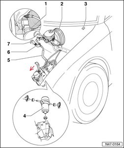

    И ещё шланг выходит из эл. насоса номер 4 на картинке там стоит клапан со стрелкой дак эта стрелка смотрит в сторону насоса!!так и должно быть??

    #3266 Вован1985, 22 июн 2011
    эл.насос?
    Дак рядом с блоком abs и фарой!!
    или эжекционный насос?

    Есть такая беда... эжекционный менял, все клапана новые, жижа не уходит, тормозит как нужно, проехал больше 40 тыс.км с этой ошибкой - забил. Форумы шерстил, решения так и не нашел.
  12. Вован1985
    Вован1985 Bad e-mail
    2 июл 2008
    329
    2110
    Aleksey.vbg
    попробую для начала побороться если надоест то забью!!!!
    посмотри пож на клапан у эл. насоса куда стрелка смотрит

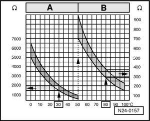

    Парни, я всё по моей проблеме с холодным пуском. А как проверить датчик темп ОЖ, без компа? Он ведь может влиять на холодный пуск. Если он врёт, например темп на улице 15 градусов, а он мозгам говорит, что там 30, то мозги обедняют смесь и холодному двигателю не хватает этого чтобы удержать обороты. А если скинуть с него разъём, то в аварийном режиме смесь будет как будто на улице -30(ну или что-то около того) и авто нормально заведётся, то значит датчик менять. Поправьте если я не прав?

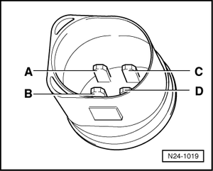

    – Connect multimeter between terminals C and D of sensor to measure resistance.
    Range A shows resistance values for temperature range 0...50 °C and range B shows the values for temperature range 50...100 °C.
    Sample readings:
    t 30° C corresponds to a resistance of 1500 to 2000 Ω
    t 80° C corresponds to a resistance of 275 to 375 Ω
    Контакты А и В - датчик на приборку, хар-ка такая же.
    У меня ВАГ-КОМ показывал 140 град, прогревочных не было, сразу включался вентилятор, могла заглохнуть, но чаще не глохла. Все это было весной, холодно было еще.
