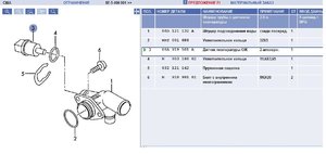

    Добрый день. У подруги проблема с машинкой. A4, 2.0T Q, 2005г., двиг. BPG, пробег 160 тыс. Заводит машину. Катается сколько угодно. Во время езды никаких проблем. Если остановится где-нибудь минут на 5 и не глушит машину, то машина начинает "чихать", "пыхать", падают обороты, на нажатие педали газа не реагирует. Через некоторое время глохнет и не заводится минут 20-30. Если заглушит сама, то те же 20-30 минут можно курить.
    Предыстория:
    2 тысячи км назад поменяли на моей и на её машине (у нас машинки одинаковые) толкатели ТНВД. На моей был менее изношен (прошлый хозяин вроде менял) у нее чуть более (менялся ли он на её машине история умалчивает). Но вроде без "криминала". Выработка на ёё толкателе была, но не критичная (без дырки , как где-то фотки выкладывали). И ей еще клапан N80 поменяли.
    У меня вроде пока все нормально, а у нее вышеописанная проблема проявилась. Стали смотреть. У нее потек фланец, который сзади двигателя стоит (на картинке). Подумали проблема из-за перегрева. Поменяли все с картинки, включая датчик температуры ОЖ. Проблема не исчезла. Симптомы остались те же, что описаны выше.
    Сегодня катался с ней весь вечер. В итоге дождался и снял логи по 103, 230, 130 каналам, когда начала "чихать"(в приложении). По 130 и 131 каналам температуру показывает одинаковую в пределах 103 градусов.

    Что смущает и я недопонимаю:
    1) когда на холодную заводишь и ездишь никаких ошибок не показывает
    2) по логам видно, что пропадает давление топлива на ТНВД. Правильно? Оно становится около 3 бар. Такое же как и в 103 группе на насосе в баке. Т.е. как-будто через ТНВД топливо идет "самотеком".
    3) 008825 - Leak in Air Intake System
    P2279 - 002 - Lower Limit Exceeded
    Это не может быть причиной?
    4) Там ли я смотрю показания температуры? В группах 130 и 131? Или еще где-то надо смотреть?
    5) Если бы толкатель не менялся неделю назад, подумал бы, что проблема в нем. Но т.к. его поменяли и старый был не разрушен, то не хочется думать о необходимости замены ТНВД....

  10. alekshoop
    alekshoop Новичок
    27 окт 2010
    20
    A4/B7 2.0TQ BPG 05
    Спасибо огромнейшее!!! :sluni: :thumbup:
    То, что надо. Симптомы один в один. А-то я уже отчаялся по запросу "глохнет на горячую" что-нибудь найти.
    Еще раз огромное Вам человеческое СПАСИБО. :smile104:
