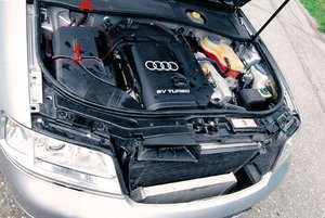

    Подскажите, где находится некий дроссель на кондиционере? А то хочу почистить или поменять

    Под капотом.Если стоишь лицом к роже машины,находится в левом верхнем углу,там ещё всякие приблуды в виде шлангов для запраки\проверки давления кондея,там снимается шланг и выворачивается одним движением этот дроссель

    Точно не помню либо под крышкой с номером 1 либо с номером 2.

    вот он
