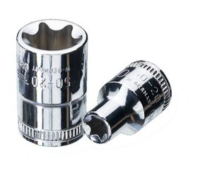

    Какую головку ты имеешь ввиду? фото в студию или ссылку
  13. Mr.Coco
    Mr.Coco Завсегдатай
    8 авг 2010
    645
    Audi A4\8E tq
    как то так

  14. Mr.Coco
    Mr.Coco Завсегдатай
    8 авг 2010
    645
    Audi A4\8E tq
    Только с дыркой большой,что болт прошёл сквозь естественно,у меня в наборе таковые имеются.Если не ошибаюсь там на 17 нужна
  15. GAROXA
    GAROXA Завсегдатай
    28 фев 2011
    946
    A4/B6 1.8tQAMB 04г
    на 17 правильно, ну с большой дыркой точно подойдёт головка. Нету у меня такой.
