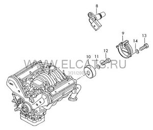

    6. Engine speed sender -G28
    3 - 3-pin connector, grey
    for engine speed sender -G28

    ну разъем еще разглядел, а вот намбер 6 на первой картинке на трубку показывает :D и вообще - почему его нет в ELSA и ETKA ?

    Как нет в Эльзе, а откуда картинка? Поз. 6 указана ориентировочно....

    #1928 energy26, 31 мар 2009
    Servicing Motronic injection system
    Судя по картинке, G28 где то здесь стоит... Виден разъем (по стрелке).

    Были такие же ошибки (см. сообщение 1884)
    16706 - Датчик оборотов двигателя-G28: нет сигнала
    P0322 - 004 - Нет Сигнала/Коммуникации – Спорадическая
    Заменил датчик Холла (датчик положения распредвала), на картинке № 9.
    Мотор может и не похож на твой, но датчик выглядит так

    на картинке № 8.

    Что-то мне подсказывает, что G28 - датчик положения коленвала....
    Стоит напротив кольца поз. 9
    <TABLE class="cc abstand-standard erlaeutrg-explo"><TBODY><TR><TD class=einzug-nummer>9 - </TD><TD>Sender wheel</TD></TR></TBODY></TABLE><TABLE class="cc einzug-explo abstand-explo "><TBODY><TR><TD class=einzug-liste>q </TD><TD>For engine speed sender -G28-</TD></TR></TBODY></TABLE>
