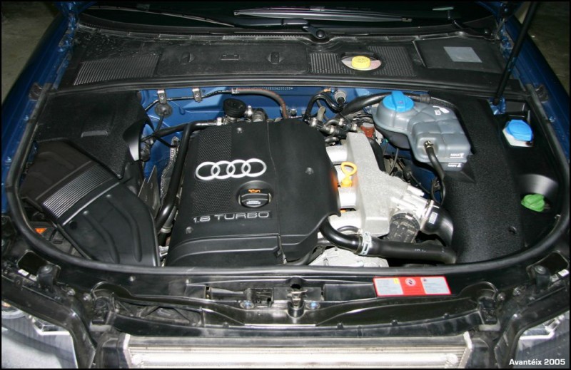

    Cover is from an RS4. Part# is 8E0-103-927-F. Audi OEM.
    полагаю такая встанет:
    а такая с колхозом - там сям подпилить придется - зато мне кажется посимпотнее
    Part #'s Audi OEM
    (1) - Cover (fluids): 8e0-103-927-e-01c
    (2) - Grommet: 078-129-669
    (2) - Spacer: 078-129-734
    (1) - Bushing:8e0-103-541
    (1) - Bolt: n-105-538-01
    (1) - Bolt: Reuse from windshield refill location to the new holder
    (1) - Holder: 8e0-899-803
    (2) - Rivet: n-909-766-01
    так она, уже подогнанная будет смотреться на 1.8T

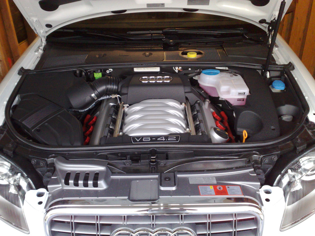

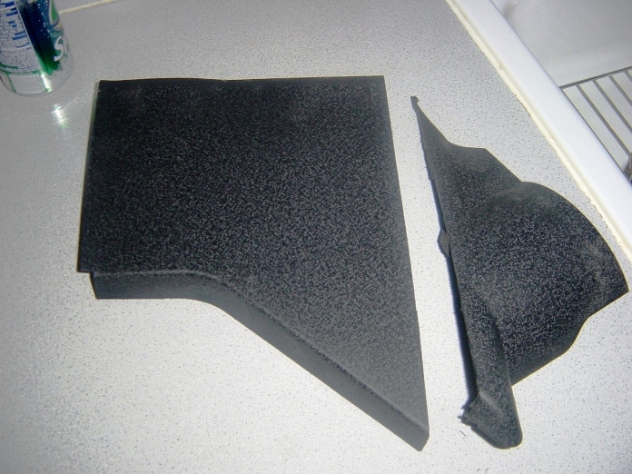

    еще стоит задуматься над вот такой вот:
    над воздушным фильтром которая от V8
    отрезать от нее все лишнее
    мухе негде пое...стись будет - а то год прошел все в грязи :(
