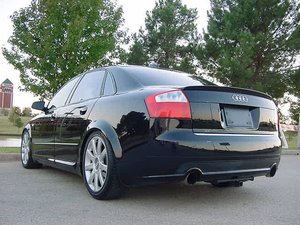

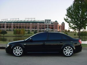

    yarik123 конечно, вот, там фаркоп еще какой то странный, но думаю оставить чтоб парковаться не страшно было :D
