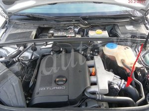

    стрелкой пометил тот самый "шланг" одевающийся на дроссель..

    Ентот ?

    энтот,если снимать его ичистеть (с) полностью,то надо менять прокладку да?

    Найдешь там прокладку ( под шлангом) позови посмотреть :smile42:

    не под шлангом,а там где он крепится к коллектору,я ж говорю если полностью снимать блок дросселя и чистить его,т.е снять трубу и открытить 4 винта от коллектора на которых он прикреплен и между ними по-моему прокладка :shock:

    Между коллектором и дроссельной заслонкой есть прокладка 06B 133 073 B

    если аккуратно снимать, то ниче ей не будет. проверено!

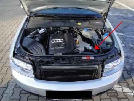

    С ебея нет смысла заказывать, он в Экзисте стоит недорого - 4 500 руб.
    Установить сможешь и сам, надо будет только найти ключик, посмотри на старый расходомер и сразу поймёшь какой.
