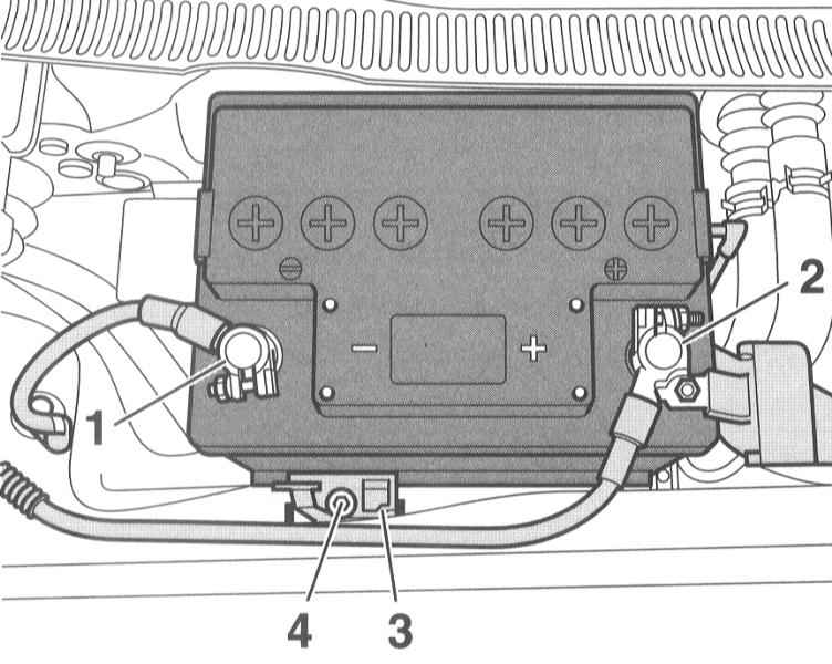

    ребят, сегодня сдох аккумулятор, хочу узнать, какой ключ нужен, чтобы крепление снять (поджимающий фиксатор снизу). заранее спасибо.
  8. Mishka
    Mishka Живу я здесь
    16 сен 2005
    1.497
    4М 2017
    торцевой ключ на 13.
    1 человеку нравится это.

    У меня там шестигранник внутренний. Не помню какой размер. Помню что обычным Г-образным шестигранников крутить было жутко неудобно.

    Audi A7
    Т35 там. Только ищи длинный, или вообще купи биту Т35, переходник и рукоятку, себе так и сделал.

    А у меня шестиграннрик на 6. T35 это уже по-моему колхоз какой-то, так же как и ключ торцевой на 13 :smile42:

    Ну картинке по ремонту и эксплуатации он и нарисован.

    я сразу себе купил набор из шестигранников, звездочек, штанг. выручал меня кучу раз)

    Скорее 6-ти гранник - колхоз :)

    В сухом остатке - у меня как на картинке Verse. Открутил с помощью T40, T35 не было в наборе. Почему-то в наборе не было нужного переходника, так что слегка пришлось поколхозить ключ. При -16 в сочетании с ветром - работа проходит практически как в открытом космосе. Отморозил всё... :[:]||||||
    ps шестигранник на 6 у меня не взял... прокручивался. А на 7 был уже большой. Подошел только T40.
