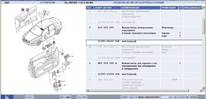

    michфуд Старожил
    12 окт 2005
    15.243
    A4 8E 2,0 01
    у нас точно все заглохло - снова жигули с газелями ездят обксеноненнные
