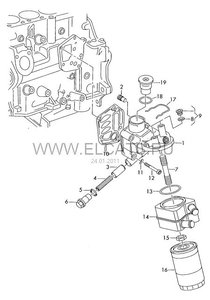

    еще вопрос: хочу поменять уплотнительное кольцо 13 масляного радиатора 14. я правильно понимаю, что чтоб его (радиатор) снять, надо открутить гайку 15? шланги охлаждения, надеюсь не надо отсоединять?

    3.831
    Audi A7
    Понимаешь правильно, гайка 15, по-моему, под 24 ключ.
    Шланги охлаждения отсоединять не обязательно.
