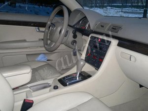

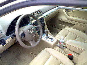

    еще вопрос. смотрю фотографии и в неоторых A4 B7 вместо прикуривателя подстаканники стоят рядом с ручником. это как так? и где у них находится прикуриватель? и могу ли я так себе поменять?

    вот пример

    ХА, прикольно :) Первый раз такое вижу :) Этакая машина для некурящих...
  20. dream_on
    dream_on Живу я здесь
    11 апр 2007
    1.031
    XXX F10, A4
    На американках b7 с 2005 года такой вариант. Прикуриватель рядом с пепельницей. И не только на американках.
