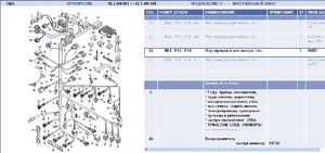

    потому что жгут общий на всё - на форсы, катушки, датчики и т.д., короче на всю электрику под капотом...

    и выглядит он так

    Спасибо! То есть от блока идет один общий жгут, который потом разветвляется на всю электрику? Просто той видимой части (с места где идет разветвление на форсы и катушки) совсем плохо и мне сказали, что нужно менять, т.к не ремонтопригодный.
  17. michфуд
    michфуд Старожил
    12 окт 2005
    15.243
    A4 8E 2,0 01
    там провода с волос толщиной
