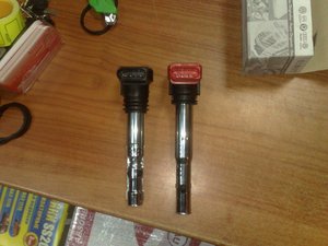

    Купил сегодня катушки. Если "обычные"-на фото чёрные,то подходят один в один,если "базаровские"-то вот эти красные. Там он писал.что оно может не подойти-по длинне точно. купил "родные" и поставил. Стоят одинаково.

    еще за фарой толи 1 толи 2 шурупа под торкс. посмотри внимательно
  17. sin4er
    sin4er Bad e-mail
    12 дек 2008
    535
    а4
    Красные чем лучше??
  18. kot-barmaley
    kot-barmaley Завсегдатай
    19 янв 2007
    915
    А4(8Е) 1,8Т AMB quattro 2003г.
    Чем то вот тут-
    http://passat-b5.ru/showthread.php?t=146285
    только там они ещё с отверстием под болтик...щас говорят такие и не выпускают.
