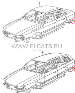

    Ага, есть клапан, даже два, в задних крыльях. На бочках есть, на сотках есть, другие не разбирал, но уверен, тоже есть. Пластиковые отверстия с резиновыми клапанами, выпускают воздух наружу а внутрь не пускают, вот только устройство там такое, что услышать его вряд-ли получится.
    На картинке красным обвел, где клапан на сотке стоит (он и слева и справа есть).
    З.Ы. А4 не разбирал, поэтому не могу ничего сказать, но предполагаю, что есть клапан примерно в тех же местах.
    P.S. называется эта хреновина вроде "клапан вытяжной вентиляции"
