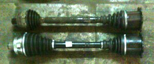

    Не покупайте приводные валы в сборе от Loebro.
    Столкнулся с тем, что на внешнем шрусе пыльник длиннее раза в 2, и в повороте он хорошо так трёт об амортизатор.
    В итоге сдал его обратно и купил отдельно оригинальный трипод.

    Спасибо за инфу, это конечно серьезный косяк. А пыльник нельзя подвинуть ближе чтобы он не доставал до аммо?

    А пыльник другой нельзя поставить, если дело только в нем?

    Код по Loebro 304286. Заказывал через maxparts.ru, потом посмотрел такой же в auto-z. Всё 1 в 1. Пыльник длинный. Сдвинуть его нельзя. Ближе к шрусу вал тоньше. Другой пыльник может и можно подобрать, но это бред, покупать новый привод и сразу менять пыльник, тем более внешний шрус на старом валу у меня был в идеале. Люфтил только трипод. Купил его отдельно и переставил.

    Квака с механикой. По деньгам что оригиналльный трипод, что этот привод выходят примерно одинаково. Только возни с заменой трипода гораздо больше.
