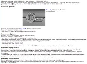

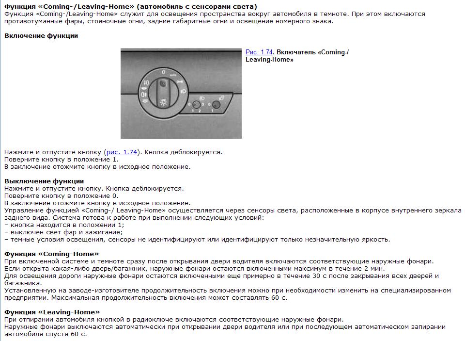

    Netname, включил я себе coming home, доволен, но не совсем то, что нужно - туманки включаются, а не ближний, можешь еще раз выложить выдержку, а то откат на форуме был)

    без проблем, держи... ближний и не должен включаться
