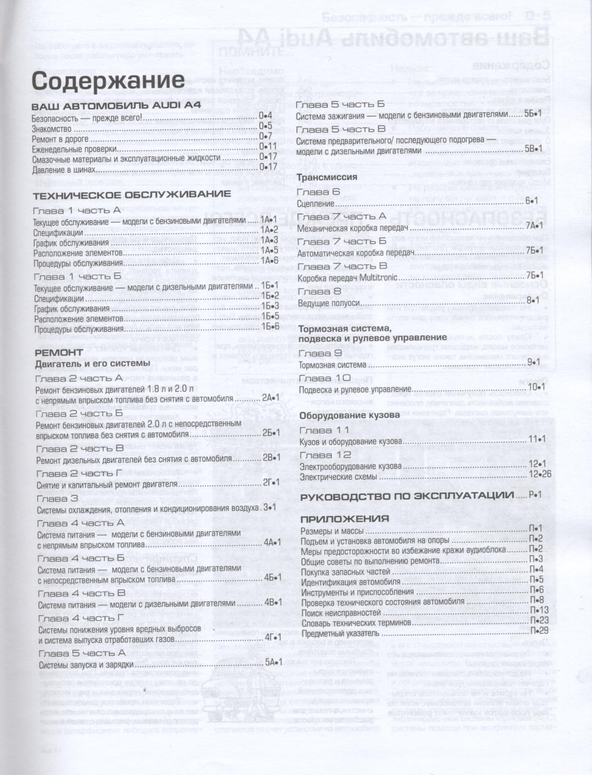

    #12765 Mishka, 5 ноя 2010

    Хочу сразу уточнить - мануал на недопривод и только рядные четверки.
  7. Mishka
    Mishka Живу я здесь
    16 сен 2005
    1.497
    4М 2017
    + Дизель.
