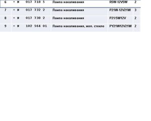

    Парни, подскажите, что за лампочка такая у меня перегорела в стопаках Left Rear Light и кто-нить номерок дайте, пожалуйста.
  13. dream_on
    dream_on Живу я здесь
    11 апр 2007
    1.031
    XXX F10, A4
    обычная одноконтактная. лучше подъехать к магазину, там разобрать задний фонарь (работы на две минуты, нужная только отвертка тонкая), высунуть старую и уже с образцом пойти покупать и менять на месте.
  14. mrVlad
    mrVlad Старожил
    8 дек 2006
    11.039
    ВЕХ
    точно - отворачиваешь один винт изнутри багажника, снимаешь фонарь и вынимаешь лампу - проще чем искать по номеру :nod:
  15. ar4i
    ar4i .
    19 май 2009
    4.965
    цоколь Р 12V21W
    № N 017 73 22
    в любом магазине автозапчастей при фразе "мне бы лампочку в стоп сигнал", дадут правильную.

    А в задней фаре все лампы одинаковые? Я имею ввиду и на стоп-сигнал и на габариты и на туманки?
  17. ar4i
    ar4i .
    19 май 2009
    4.965
    стоп и туманка одинаковые
  18. Maddy
    Maddy Живу я здесь
    30 мар 2009
    2.661
    '04 А4 8E/B6 1.8tq
    #12498 Maddy, 25 окт 2010
    так. у меня в каждой блокфаре 2 габарита. один 5ватт, другой на сдвоенной лампе вместе со стопом 21+5 ватт

    Были ABT, АМB. ФФ3
    Я бы перестраховался и взял с собой старую, т.к. лампы могут отличаться пупырышками (круплениями).
