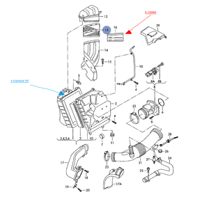

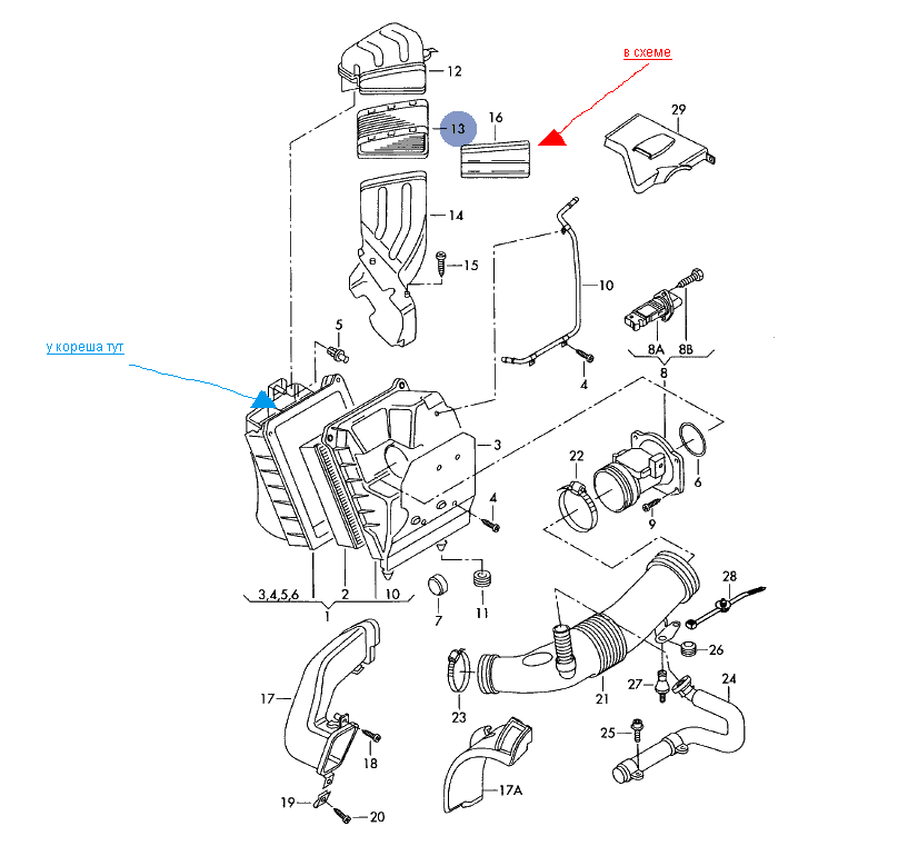

    кстати у кореша на такой же а4 на входе в коробку с фильтром стоит сетка, причем выглядит как родная. это у всех так? у меня просто ее просрали в америкосии?

  14. Женя Гр.
    Женя Гр. Живу я здесь
    15 апр 2008
    1.458
    Audi A4 '04 Avant 2.5 TDI, 6МКПП (BDG+HEN), европа
    щас поищу, а пока глянул в етку...
    для AMB в схеме сетка есть, номер сетки 8E0129054. только эта сетка, судя из рисунка ставится внутрь промежуточного гофрированного чехла. а у кореша стоит уже на входе в короб.
    ПС: у сетки комент в етке: для эксплуатации а/м в холодном климате
      25,3 КБ
      99
  15. Mаestro_rzn
    Mаestro_rzn Живу я здесь
    19 ноя 2008
    2.156
    Audi A4/1,8Т Q АКПП-GBF 2004г., АМВ, Silbersee metallic
    Так она туда и вставляется! Просто в Етке так показана. Это в комплектации авто для холодного климата.
