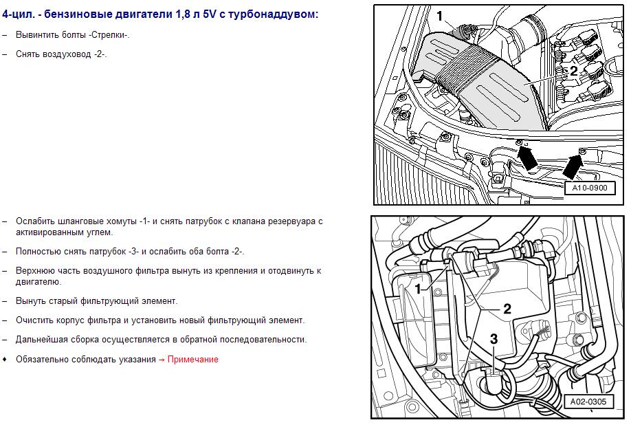

    ребята,подскажите номера фильтров для салона и двигателя...
    зы как салонный поменять понятно,под лобовым стоит,а как поменять на двигатель который? трубу эту воздушную ещё понятно как снимать,а фильтр то в коробке этой с MAF стоит..подскажите плиз.

    06C133843 - фильтр воздушный
    8E0819439 - фильтр салонный обычный (4B0819439C - угольный)

    а вот дали номерки пробил в экзисте
    06C133843 4B0819439C он мне пишет типа для ваг или для порше..выбираю ваг он мне кипу разных производителей..если в магазине брать,по этому номеру или как?
    да и ещё как часто надо менять фильтра эти салонный и воздушный для двигла?

    ну у тебя есть оригинальные номера, а там сам решай, что ставить, оригинал или нет. Воздушный менять с каждой сменой масла. Салонный я меняю раз тыщ в пятнадцать.
