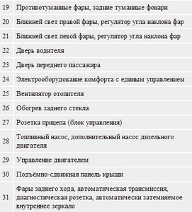

    Подскажите номера предохронителей которые на фары идут

  14. NetName
    NetName Живу я здесь
    3 окт 2009
    1.059
    Audi А4/B7 1.8TQ S
    вот некоторые...

    Гранд Мерси! Уже сам нашёл путём научного тыка)))

    А вообще пора бы уже обзовестись наконец ЕТКАй и Ельзой,всё никак руки не доходят.Эта картинка оттуда?
