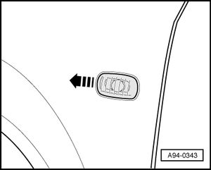

    ребят,подскажите как снять повторитель поворотника на крыле? пробывал ждвигать в стороны,не снимается..как снять?
  15. NetName
    NetName Живу я здесь
    3 окт 2009
    1.059
    Audi А4/B7 1.8TQ S
    Снятие и установка боковых повторителей поворота
    Снятие
    – Выключить зажигание и вытащить ключ зажигания.
    – Прижать боковой повторитель к крепежной защелке в направлении движения -стрелка- и осторожно извлечь его из отверстия крыла.
    – Отсоединить разъем.
    Установка
    Установить в обратной последовательности.

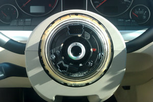

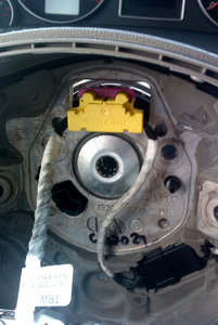

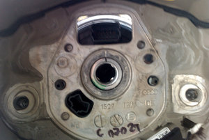

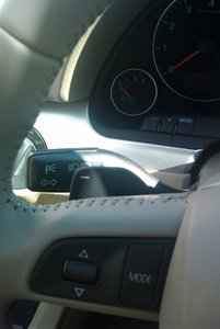

    Всем привет! По просьбе друзей выкладываю отчёт о замене руля. Был очень хороший отчёт от Sand про А3 и хорошие буржуйские отчёты…. Но всё-таки, может кому и пригодится…Было: 4х спицевый мультируль на В7 2007, кватро, 2,0Т, 6 ступ типтроник,….ставлю руль с управлением коробкой. Снимаем 2 заглушки, отворачиваем 2 болта крепления аэрбэга (перед этим снимаем «-« с АКБ), вынимаем подушку и видим 2 разъёма- жёлтый( с розовым фиксатором) и чёрный…

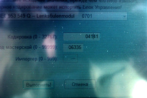

    Подлезть к жёлтому пальцами сложно…я использовал круглогубцы (цепляешь с двух сторон фиксатор и аккуратно тянешь на себя), с чёрным проще( сзади есть маленькая пимпа-фиксатор, которую надо надовить)… Подушку сняли, далее отворачиваем болт крепления руля… делаем маркером отметку на валу (на руле есть риска), чтоб потом поставить также…. Сборка в обратной последовательности… Курим пару минут… Клемму АКБ ставим на место… Далее подключаем Vag-Com, идём в блок рулевое управление и меняем кодировку в 3й позиции с 0 на 1 (типтроник), проходим по всем блокам и стираем ошибки, возникшие при отключении АКБ….. ВСЁ!!!!! Кнопки работают и в режиме Драйв, что приятно и практично… Пару фоток прилагаю…
