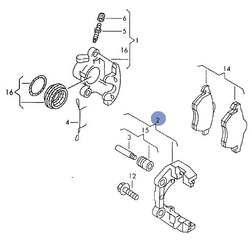

    ага,и так может быть... на моей прошлой А4В5 я 312мм ставил, а кто то ж пойдет,по вину купит диски... ,а они :snooks:- не подходят )))

    может позвонить туда, где заказывал колодки, и спросить под какой диск у тебя скобы, они скажут по вину.

    Если сток был заменен, вин не поможет. Надо смотреть, что на диске написано. Если всё ржавое, то приблизительно померить. 312-288=24 мм. Такую разницу легче "выловить", чем по задним 255-245=10 мм, но и по задним-не так тяжело на самом деле.

    так то надежней конечно, но не верю, что предыдущий хозяин менял скобы спецом под 312 диск, тк они его не устраивали тормоза, на быстрой и резвой машине а4б6 :D

    Колодки в Южном порту брал-1700 кажется стоят,ТРВ. Х.з.,знают они там о скобах или нет. По картинкам смотрел,блин,но номера разные выдаёт. Хотелось бы побыстрей поменять,но думаю с экзиста притащить.

    Диски и колодки 288/312 по цене не сильно разнятся. Скобы б/у 3-5-7 т.р. А тормозит машина лучше. То же самое и с задними. А тормозов много не бывает.
    Если б знал до заказа колодок и дисков, что увеличение по диаметру повлечёт только замену скоб, то наверное поставил бы большего диаметра:nod:

    Звонил в экзист-там сами не знают какие именно. Что-то там у них нехватает. Звоните диллерам,узнавайте код детали и типа к нам)))

    так вот и я об том же, что не верю, в то что предыдущий хозяин заморочился с переходом на 312 с заменой скобы.
    а твой пример, скорее исключение, чем правило :nod:
    в любом случае: доверяй, но проверяй. сначало по вину, потом рулеткой. имхо

    рулетка + домкрат + ключ баллонный, пять минут и информация добыта.

    С чьей машины))) рядом нет. И к тому же-на 288 там у них 2 вида скоб. Какую выбрать?
    По вину разве не найти зап.часть?

    На эксисте стояла взломанная программа и при закрытии доступа для всех не лицензионщиков они похоже до сих пор не удосужились купить лицензию. Халява закончилась. Это характеризует эксист с не очень хорошей стороны.
    Померить по месту-самый правильный способ, чтобы потом не замарачиваться с обменом/сдачей.

    Да проще уже тогда скобу выкрутить сразу.))) Там поди и номер будет набитый или наклейка?

    288 один вид 4B0 615 125 B
    по вину найти можно, просто как написал Рома надо обратится к тем, у кого есть лицензионное ПО.
