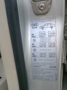

    Применяемые шины и давление воздуха в шинах передних//задних колёс
    Требуемое давление воздуха в шинах указано также в табличке на внутренней стороне крышки лючка топливного бака или у основания стойки В со стороны водителя.
    Характеристика Значение
    Частичная загрузка
    Летние
    195/65 R15 91H 2.1//2.1
    235/45 R17 93Y 2.3//2.3
    205/55 R16 91W 2.3//2.3
    Зимние
    195/65 R15 91T M+S 2.2//2.2
    205/55 R16 91H M+S 2.6//2.6
    Полная загрузка
    Летние
    195/65 R15 91H 2.5//2.5
    235/45 R17 93Y 2.8//2.8
    205/55 R16 91W 2.7//2.7
    Зимние
    195/65 R15 91T M+S 2.6//2.6
    205/55 R16 91H M+S 3.1//3.1
    Ремонт и эксплуатация автомобиля AUDI A4 (S4) с 2000г.
    в 205/55/16 зима 2,3 качаю.
    в 235/45/17 лето 2,5 качаю.
  5. apv
    apv Завсегдатай
    19 окт 2005
    894
    Audi A6/45 2.8 ААН АКПП 96г. - была, Audi a4/B7 2.0TFSI Quattro 05 г.в., пиндос - была, VW Touareg 4.2 BAR - был, Audi A6/C7 2.0t Quattro 2015/12
    У меня на центральной стойке табличка. При не полной загрузке автомобиля 2.3, при полной 2.5. Так что у меня ничего криминального нет.

    а это пендосский вариант. с поправкой по скоростным индексам:

    тоже на табличку ориентируюсь, но качаю меньше.

    разве меньше?

    Вот тут может спросить стоит :
    http://www.audiclub.ru/forum/showthread.php?t=165793
    С такой резиной 2,0-2,2 больше не надо, какие 2,5-2,8:shock:
    235/45-17 вот на такие это расчитано.

    Боковина на низкопрофильной резине маленькая, при 2,0 большая вероятность грыж, ну и вообще на самой резине написан диапазон. Сходить посмотреть?

    по пункту два написано 2,7...
