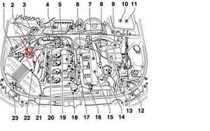

    Наконец-то поменял систему ВКГ, делал по отчету Базарова, (установил все новые детали от 02 года) детали заказывал в EXIST обошлось в 5.680, поменял все часа за три. Результат: мотор на высоких оборотах стал тише, после 5900 об. раньше тяга пропадала, сейчас нормально.
    Сегодня делал опрессовку, в районе воздушного фильтра есть какой-то клапан что ли, не знаю что это, вот у этой штучки оторвался кусочек корпуса и оттуда проходил воздух. Я там дырку заклеил (временно), теперь давление в системе держится. Что это за штука такая, подскажите номер, какая ее функция.

    а по рисунку похоже на обратный клапан.
