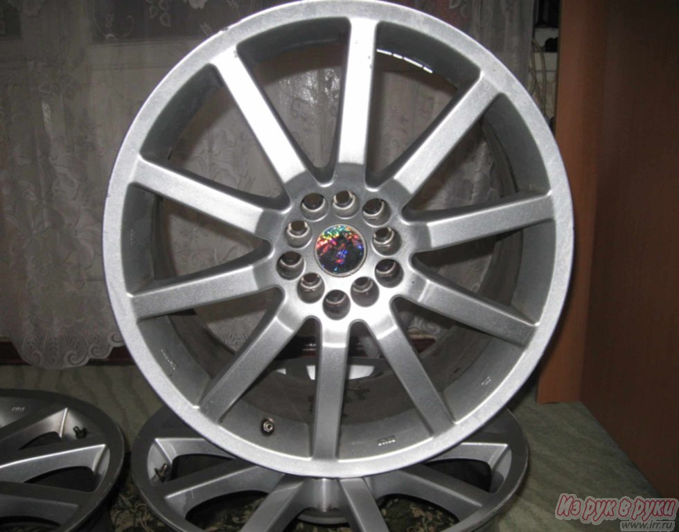

    4.965
    нормальные такие, а кто производитель? вес известен?
    все тоже самое кроме тросика, но тем не менее тоже открывается :D
  5. Krygliy
    Krygliy Живу я здесь
    17 мар 2010
    1.566
    чООООрная
    Производитель вроде как BBS, вес хз, стояли на А6
