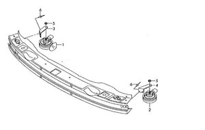

    Народ, а где у нас под капотом стоит клаксон ?
    Возил свадьбу, догуделся так, что гудок "охрип".
  11. Igarik
    Igarik Новичок
    28 фев 2009
    97
    A4/B6 2.5tdi Q 01г
    Там их два(низкие и высокие), под фарами посмотри, где-то в усилителе бампера :)
    З.Ы тоже после того, как повозил свадьбу, один сдох :)

    Походу низкий крякнул. А поточнее где они оба стоят ?
    Чем лечится ? Заменой ?

  16. Igarik
    Igarik Новичок
    28 фев 2009
    97
    A4/B6 2.5tdi Q 01г
    У меня тоже тогда низкий кончился! Решил проблему заменой(на свалке подобрал по размерам и по звучанию, новый 4то-то дороговат получался :( ) Вот в этке так нарисовано его месторасположение, ну как я сказал внутри усилителя бампера!

    Это что, бампер снимать чтоли ?
  19. Igarik
    Igarik Новичок
    28 фев 2009
    97
    A4/B6 2.5tdi Q 01г
    Может умельцы как и делают не снимая, но я не смог! Замену совместил с заменой ГРМа ...
