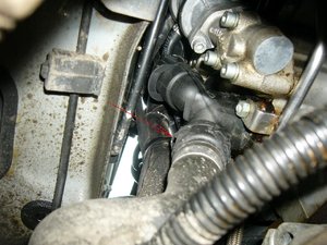

    Там стоит металлическое стопорное кольцо:

    И как это кольцо снять?
    Я просто могу подлезть только сверху и мне поэтому ничего не видно.
    И ещё я открутил винт и гайку а тройник не выходит.
    Судя по твоей фотке ему мешает нижняя шпилька как ты её вытащил?

    Да прям на фотке видно паз - поддеть отверткой и все, вроде бы даже полностью вынимать стопорное кольцо не нужно, а лишь сдвинуть. Не совсем понял о чем ты говоришь, но сам тройник крепится цельной шпилькой посредине которой гайка (надеюсь понятно изъяснился), а потом трубка с кронштейном как на фото прикручивается гайкой к этой же шпильке. На самом деле ничего сложного там нет, неудобно лишь.

    Короче вот такого плана шпилька. Ее полностью выкрутил.

    Теперь примерно понятно что както нужно выкурутить эту шпильку.
    Я просто скрутил верхнию гайку а нужно выкрутить шпильку пока непонятно как из за того что я её не вижу только на ощуп.

    удлиненной головкой удобно выкручивать...

    Всё теперь до меня допёрло как снять.
    Гайку со шпильки я уже скрутил теперь я так понял осталось снять кронштейн с трубкой со шпильки и выкрутить головкой шпильку.
