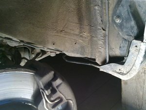

    Подскажите что за трубка и куда она дальше вниз идёт?
    Она походу из алюминия и пережата внизу полностью у меня.

  15. M_Kondrat
    M_Kondrat Живу я здесь
    22 сен 2008
    1.192
    skoda octavia a7
    Да в том то и дело что это слева спереди.
    Сначала подумал тормозные трубки так они по схеме две идут а потом взади расходяться.
    А тут одна и пережата сильно как бы на что не повлияло.
