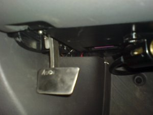

    Это слабое место у машины, сломалось там же. Сварганил ручку из нержавейки, доволен, переживет саму машину даже. :D

    а как варганил, отдавал куда?

    Скажу по секрету, сделал на работе. взял оригинал, снял некоторые размеры, выпилил из 4мм нержавейки на станке части, прихватил на сварку. Сделаю фотки покажу...
    это первый релиз..
