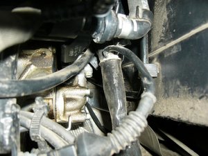

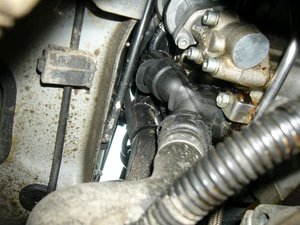

    меняется в принципе с небольшим гемором, главное запасись удлиннителями различной длинны и карданчиками, снять часть ВКГ, теплозащитный щиток над коллектором, сам троиник крепится неким подобием шпильки с гайкой посредине, затем сверху крепится кронштейн трубки и затягивается на этой же шпильке гайкой (по фото более менее понятно) откручивал/закручивал снизу при помощи удлиннителя и карданчика, дотягивал уже сверху опять же при помощи карданчиков. при снятом теплозащитном экране вполне удобно лечь на двигатель и просунув левую руку к тройнику орудовать там, а правой помогать сверху))) короче ничего сложного, если конечно у тебя ручищи не как у Шварцнеггера:bt: <!-- / message --><!-- sig -->

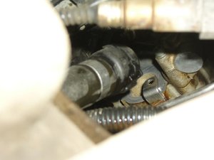

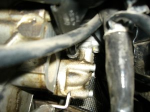

    ребят,кто вкурсе какой номер у этой штуки которая отмечена? а то с одной стороны у меня помялась совсем :(

    8E0 823 721

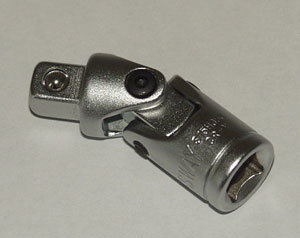

    А что это за карданчики?

    После такого вопроса я думаю лучше в сервис :)

    спасибо,я так понимаю левая и правая под одним номером идут?
    мне 2 надо гы:drunk2:
  14. dima2222
    dima2222 Старожил
    11 ноя 2005
    4.313
    А4 8Е quattro
    да, на В6 правая и левая одинаковые

    Держи кардан)))
