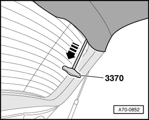

    Как добратся до заднего центрального стоп сигнала в аванте?
    Точнее как снять нижнюю облицовку крышки багажника с фиксаторов. Делаю как по Elsa, но они не отщелкиваются, а поломать не хочется, и не видно где они там стоят. Кто разбирал крышку багажника помогите советом.

    Если все винты открутил то аккуратно но сильно тянуть . Там фиксаторы в виде треугольников металические достаточно жесткие .Единственное что они вставлены в пластик.

    Как по Else пытался ее тянуть крючками за верх, настал момент когда она вся выгнулась и я сломался, тем более что верхний стоп заработал. Прошел год и он опять погас, так всё-таки когда всё открутил тянуть за верх или за низ?
