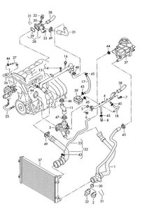

    #10086 M_Kondrat, 24 июн 2010
    Радиатор в норме. А как термостат проверить?
    Что за тройник как его глянуть? Бачёк не течёт тоже гляну конешно но помоему везде смотрел визуально.
    Еслибы где то текло то заметил скоро конкретнее разбирать буду гляну.

    тройник это деталь номер 28.....а с бачком он зараза хитрый бывает...то течет то не течет...но сам он будет полюбэ в трещинках если это он а так тест простой заверни его в рпяку и покатай......если на тряпке будут розовые пятна это о н:)

    у меня была такая же фигня. оказалось все дело в пробке рядом с термостатом....
