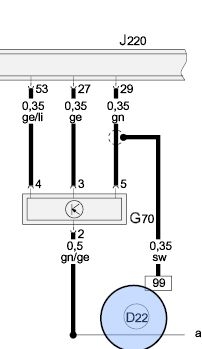

  16. michфуд
    michфуд Старожил
    12 окт 2005
    15.243
    A4 8E 2,0 01
    MakcuMka
    проверка проводки к ДМРВ:
    контакты:
    1 - не задействован
    2 - +12v питание
    3 - масса
    4 - +5v
    5 - сигнальный (напряжение пропорционально кол-ву воздуха)
    между собой провода звониться НЕ должны
    сопротивление от ECU до фишки на ДМРВ не более 0,5-1ом
    распиновка на ECU
    1 человеку нравится это.
