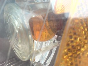

    А что смотреть то в распиновке? Машина у меня америкос фара родная новая. Только если в кодировке вместо 3 поставить 1 ща попробую отпишусь.

    4М 2017
    Лампа на американе оранжевая двухнитевая

    Обозначение америкосовской лампы поворотника в фаре?

    Я же выше писал 12V-27/7W жёлтое стекло N10475902

    сейчас точно не скажу.

    Тогда понятно, распиновка на правой (европа) и левой (америка) фарах разная. Хотя это и так было понятно с самого начала. Менять тебе правую фару...:nod: А лампочки как не меняй, на разных фарах одинаково работать не будут, блок управления то один.

    Да попробовал все цифры не помогает. Буду фару правую менять!

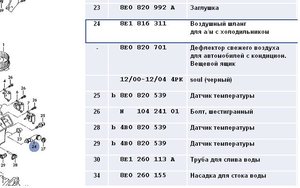

  14. Maddy
    Maddy Живу я здесь
    30 мар 2009
    2.661
    '04 А4 8E/B6 1.8tq
    #9994 Maddy, 20 июн 2010
    по етке так же пусто((

  15. TheCherepah
    TheCherepah Старожил
    1 дек 2009
    5.679
    Мурманская обл.
    S
    #9995 TheCherepah, 20 июн 2010
    блинблинблин. :hot::hot:
    без нее дуть всегда будет, насколько я понимаю. дырку не закрыть - я предполагаю что крышка поворотная.
    пойду на схеме в бардачке ее поищу.
  16. TheCherepah
    1 дек 2009
    5.679
    Мурманская обл.
    S
    #9996 TheCherepah, 20 июн 2010
    Гы. там еще холодильный ящик отдельный внутрь бардачка идет:smile42:
    ну што ж, обойдемся без него буит дуть прям в бардачек.
    а заглушку придумаю какую-нить:nod:
    кста! может быть подойдет заглушка та, которая щас отверстие в корпусе печки закрывает.
