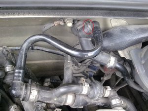

    Други, обнаружил дыру во впуске: если пошевелить пластиковую трубку, то в сопряжении с резиновым тройником подсасывает. конфигурация тройника такова, что хомутом не обжать. как победить?:shock:

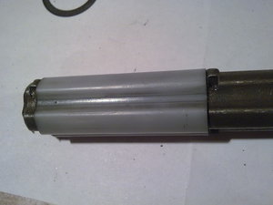

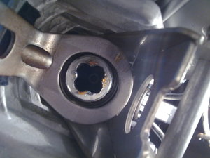

    Еще на днях полезное дело сделал: устранил стук рулевой колонки.
    т.к. колонка продается тока в сборе на заказ за безумные деньги, пришлось колхозить. после снятия (пять болтов) и дефектовки обнаружился радиальный люфт между рулевым валом и его обоймой в механизме продольной регулировки руля
    вызванный износом фторопластовой уплотняющей втулки. эта втулка в сечении имеет форму ромашки, поэтому заказывать токарю даже не стал пытаться.
    сделал следующее: аккуратно разрезал втулку вдоль ножом, подложил под нее металлический плоский щуп, толщину подбирал по месту. стянул бутерброд проволокой и тихонько забил молотком на место сдвигая проволоку.
    итог: люфт пропал, рулевая колонка не стучит. на долго ли, жизнь покажет.

    на ALT мы там ставим хомут, разрезая слегка резинку со стороны моторного отсека - миллиметра на 3 можно резать
