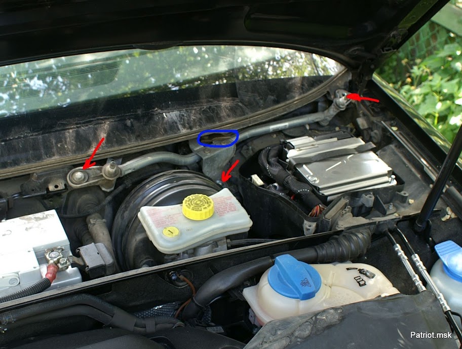

    Расстрою тебя. Все это делается без снятия механизма. Накидным ключом на 13 ослабляется гайка, после чего выставляется нулевое положение. Далее гайка затягивается.
