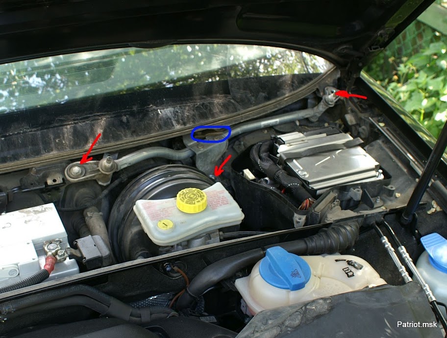

    Починил-таки дворники другану. Трапеция снимается очень просто, разбирается всё просто, вообщем такой ремонт в кайф. (напомню - проблема была в том, что дворики сделали себе нулевое положение примерно 30* (градусов) к горизонту)
    Надо снять кожух, поводки, пластик который под лобовухой, крышку с коробки мозга и получить результат как на фото.
    Затем открутить 3 болтика и вытащить трапецию, которую надо немного пошевелить и подобрать нормальное положение, в котором она выйдет с небольшим усилием. Далее - открутить железку (обведена синим цветом), которая приводит трапецию в движение от моторчика и выставить её таким образом, чтобы она была прямым продолжением короткой тяги поводков.
    Я ещё разобрал всё и смазал на всякий случай, ну и гайку закрутил посильнее. Друг доволен.

    у меня без снятия мозга полностью,не получилось ее вытащить:D

    прикол, в пятницу тоже починили нулевое положение дворников)
    мозги конечно не снимали, но моторчик с этой фигней, которую надо регулировать не так на поверхности лежит, как на фото :shock:
    теперь доволен как слон, что ниже нулевого положения дворники не улетают и нет идиотского стука об пластиковый слив :nod:
    зы трапецию не снимали - настраивали все живьем)
