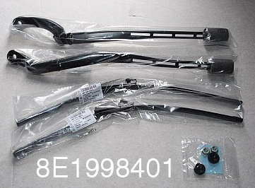

    Друзья! Опять я со своими дворниками ) В итоге поставил все, заменил трапецию, решил не колхозить.. Влет конечно не слабый, но уж решил доделать все до конца. И вот, когда, казалось бы уже все кончено - я начинаю испытывать недовольство относительно качества работы водительского дворника - такое ощущение, что то ли пружина на поводке слабовата, то ли еще что-то - но дворник отнюдь не до конца прилегает к стеклу... это нормально? пассажирский трет просто отлично.. =(
    upd. Мог ли я запороть как-нибудь поводок, когда пытался его снять? )

    А подскажите пожалуйста номерок водительского поводка от B7 приценюсь )

    8E1998401 - комплект

    А мне нужен отдельно водительский... комплект я уже взял ))

    8E1 955 407 С - левый, 30 евро......
    Вот что там в комплекте:
    8Z0 955 205 Колпачок
    8Е1 955 407 С Рычаг стеклоочистителя лев. 1
    8Е1 955 408 С Рычаг стеклоочистителя прав. 1
    4В1 955 425 С Щетки стеклоочистителя Aero VALEO 2
    N 102 613 10 Гайка, шестигранная М10 2
