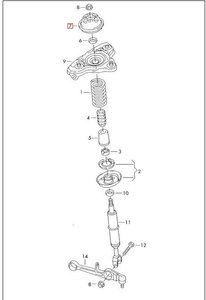

    что-то, мне с опорой верхней не совсем понятно, не ужели там шток так и крепиться к силумину?
    зачем она там вообще, в таком случае?
    экзист через раз называет ее подшипником,
    а в самом конце вообще есть комплект от skf "Комплект опор амортизационных стоек с подшипниками"

    так и крепится, через резинку. Резинка это то, что ты называешь опорой. Используется, как демпфер. Подшипника там нет в принципе, потому как это многорычажная подвеска, а не классический макферсон.
    Призамене амортизаторов купить надо амортизатор, болт крепления амортизатора к рычагу и болт крепления верхних шаровых к кулаку. С гайками.
    Опционально - отбойники и пыльники.

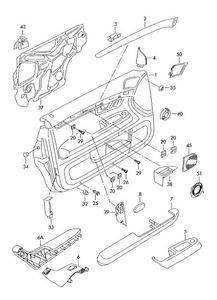

    Друзья, а чтобы поменять верхнюю часть кожуха ручки ( номер детали скорее всего такой: 8E1 867 171 5QQ ) а так же кнопочки стеклоподъемников обязательно ли снимать всю обшивку двери? или это можно сделать как-то проще?

    Garage.inc, и всем кто откликнулся, большое спасибо!

    На сколько я помню- нет, надо снимать обшивку двери.

    если менять будешь сам и подвеска иная, нежели 1BE/1BV, то купи хорошие стяжки пружин.
    Торцевые головки 16 и 18 must have :)

    А не подскажете номерок крышки подлокотника? Бежевый нужен, америкос... WAULC68E02A049572 =)
    А заодно можно и накладки декоративные в ручки передних дверей (изнутри) - ориентировочно я вот это нашел - 8E1 867 171 5QQ, но не уверен, в правильности =)

    8E0864245P 45G

    Спасибочки! =) А накладочки не подскажете... О:)

    8E1867171B 5QQ - верхняя часть кожуха ручки для а/м с электростеклоподъемниками
    Только что-то это не похоже на накладку декоративную......

    Ну вот в экзисте это назвали именно накладкой =\
    Номер 5 со схемы:

    без снятия обшивки никак - чтобы поменять и кожух и кнопки надо снять всю ручку, а она десятком саморезов изнутри приручена.

    Эххх =(( а где-то читал седня на форуме, что там какие-то дюпеля ломаются при смене.. есть номерок или где их купить можно?
