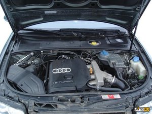

    наткнулся в обьявлении на универсал а4 8е, там на капоте нет шумки. должна быть?
      57,8 КБ
      93

    Шумка идет на многих как опция..... Но если она стояла это можно заметить.

    понял. пасиб!
