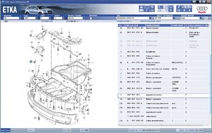

    Сразу есть вопросик, подскажите номера:
    - оригинальной пластиковой защиты двигателя
    - защита двигателя задняя часть
    - какие нужны к ним крепления
    VIN: WAUAF68E15A517313
    Заранее спасибо за помощь))

    8E0863822D 8E0863821AR

    А к ней нужно отдельно крепления заказывать или они вместе с защитами идут?:shock:

    Смотря что у тебя осталось от старой !!!

    Спасибо VAS9, завтра буду снимать смотреть)
    хотя второй, которая задняя, у меня и вовсе не было. Т.е. к не точно нужно заказывать, а в этой схеме мне не разобраться :cry:

    к задней только два штифта нужно с ответной частью
