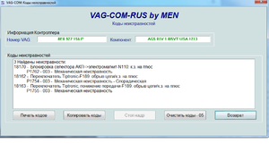

    Подскажите как быть?
    Вот такая ошибка [​IMG]
    Селектор коробки иногда невозможно перевести из положения P в D. Я так понимаю, что косячит датчик, который идет на педаль тормоза. Может кто скажет, какую цепь смотреть и где этот датчик находится. В выходные кое-че делал с машиной, мб задел какой-то провод..... :shock:
    все ошибки выскочили буквально в один момент, причем последние две стираются, но видимо в ходе движения всплывают, а первая появляется при нажатии на педаль тормоза

    moskvach
    вторая - к замеру уровня масла для начала

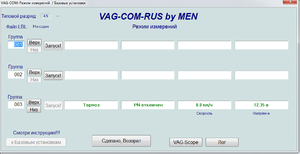

    В блоке измерений АКПП 003 смотри 2-е окно как работает магнит (надо на Р поставить рычаг и нажимать тормоз ).Посмотри что там ...Его еще вроде как принудительно можно задействовать через тест исполнителей

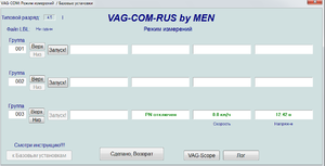

    Проблем, с переводом селектора не было. Тем не менее ошибка сохранилась. Вот по 003 группе что
    Тормоз не нажат
    Тормоз нажат
    Машину не заводил

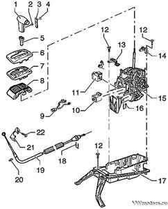

    Вот что VAS говорит :
    Провести тест исполнительных элементов для
    электромагнита блокировки селектора КПП -N110
    или считать блок измеряемых величин?
    1. Считывание блока измеряемых величин
    2. Тест исполнительных элементов
    - Установить рычаг селектора КПП в положение 'P' и
    выключить и снова включить зажигание.
    Вопрос В электромагните блокировки рычага селектора -N110
    раздаются щелчки?
    Если нет щелчков и таком поведении как у тебя :
    Электрическая проверка
    Тщательно проверить электрические провода и
    разъёмы в соответствии с электрической схемой.
    - Затем проверить величины сопротивления на
    электромагните блокирующей тяги селектора -N110.
    Сопротивление в диапазоне между 14 и 28 Ом.
    AРуководство по ремонту Audi A4 2001>
    Автоматическая коробка передач 01V передний и
    полный привод; ремгр. 37; Ремонт привода

    у тебя косячит не датчик на педали - а сам электромагнит, (соленоид) который блокировку снимает. и 2 и 3я ошибки - говорят что ты наверное кока-колой облил селектор КПП

    Судя по выдрежке, я правильно понимаю, что это детали 10, 11 в моем случае, и что либо капец электромагниту либо что-то с проводкой?

    ну в общем похоже что да.
    может вода или полироль. а может время...
